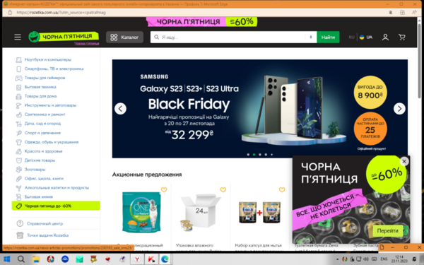

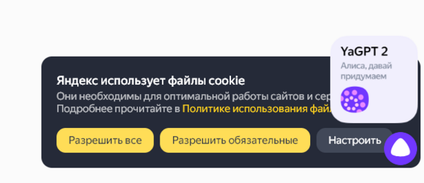

в браузере Яндекс всегда выскакивает такой банер
А если нажать на нём "Разрешить", тоже будет появляться? Проверьте, пожалуйста.
Я пробовал После этой пробы и в Яндексе стала вылазить реклама сайта Розетки и сайта  Xbit.
Я пробовал После этой пробы и в Яндексе стала вылазить реклама сайта Розетки и сайта  Xbit.Ещё один факт-когда я устанавливаю систему с DVD привода  и захожу в консоль  Dispart, команда- очистить атрибуты диска ,  пишет что не возможно выполнить.Диски и SSD и HDD.

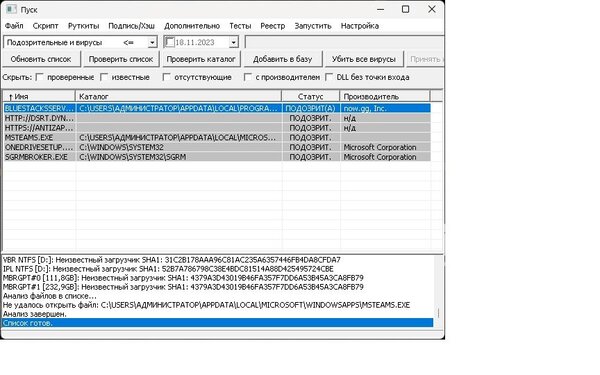

Потребовала регистрацию. Зарегистрировался.При запуске написала о недостатке средств для обновления баз.Но какие-то действия произвела.
Извиняюсь,это я хроманул, вот снимок экрана.
21 минуту назад, вася1525 сказал:
Это вам не нужно.

update.exe не надо запускать, так как это утилита обновления работает только для подписчиков uVS, т.е. для тех кто оплатил функцию получения промежуточных обновлений, для остальных пользователей достаточно релизной версии uVS (выходит вслед за несколькими промежуточными версиями), которая для всех бесплатна.
