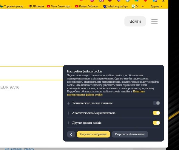

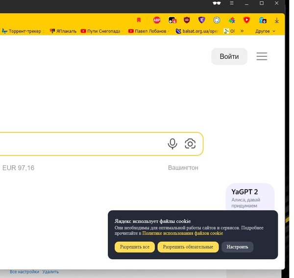

Нет.В браузере Edge есть,а в браузере Яндекс всегда выскакивает такой банер.Скриншот прилагается.

19.11.2023 в 14:09, вася1525 сказал:
Zemana Antimalvare находитдва вида вирусов-Trojan win32/MalDrooper OnClikAds и AdwareWin32/FeedSonic Search
В каких файлах находит, можете написать или показать скриншот?
Удалите старые и соберите новые логи FRST.txt и Addition.txt

https://disk.yandex.ru/d/46jVY1X8UXEK7A -Ссылка на скриншот "Zemana Antimalvare находитдва вида вирусов-Trojan win32/MalDrooper OnClikAds и AdwareWin32/FeedSonic Search".
И да, хочу добавить.Также устанавливал ОС от Линус,Mint,Parrot Security,убунту и пр.Всё тоже самое , что и  Виндовс.
Здравствуйте,
Согласно вашим скриншотам антивирус Zemana так реагирует на расширение uBlock Origin, это ложное срабатывание, не только вы одни сталкиваетесь с этим.
YAN Extension: (uBlock Origin) - C:\Users\вася\AppData\Local\Yandex\YandexBrowser\User Data\Default\Extensions\cjpalhdlnbpafiamejdnhcphjbkeiagm [2023-11-19]
Что касается cookies вы их можете настроить (разрешить или запретить в настройках браузера).
