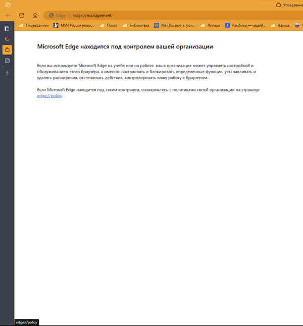

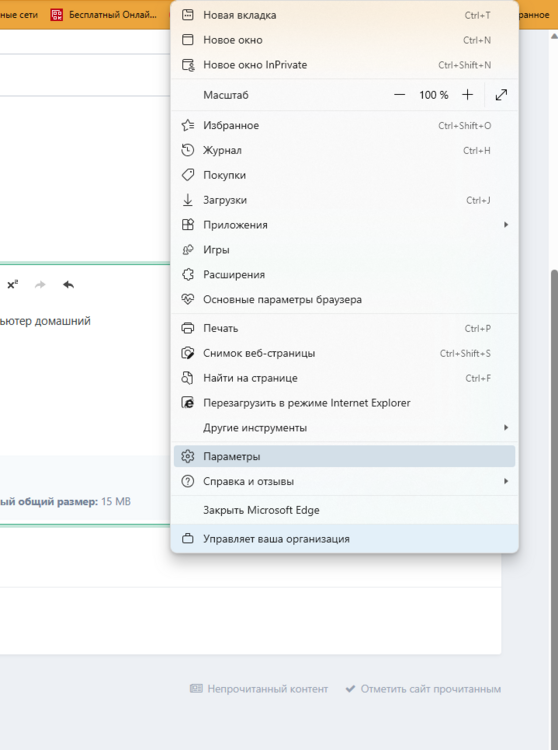

Edge находиться под управлением организации
Здравствуйте. Не понятная ситуация ПК под Вин11, сегодня запустил EDGE и увидел что им управляет моя организация, не понятно какая и почему. Компьютер домашний. Как избавиться от этого?

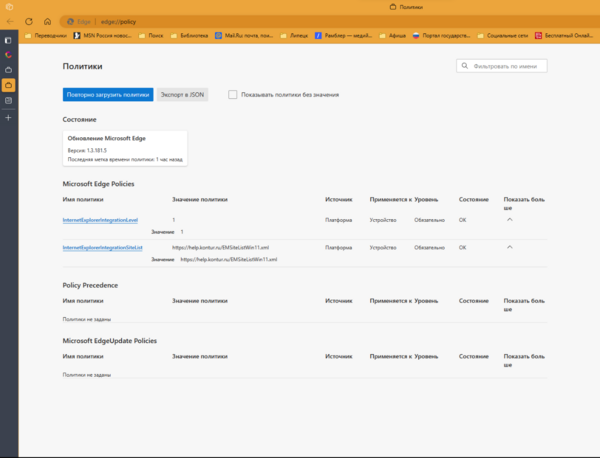

Понятнее не стало, какая программа могла изменить настройки? Если смотреть на политику то там указан Контур, но что он мог изменить не совсем понятно.
1 час назад, Самогонщик сказал:
он добавил список сайтов, которые открываются в Edge в режиме совместимости с IE
1 час назад, ska79 сказал:
Отключаторами телеметрии пользовались?
Нет.
17 минут назад, andrew75 сказал:
Удивительно на Windows 10 нет такого, хотя так же контур экстерн запускаю через edge. Всем спасибо.
Я думаю, что это работа автонастройщика Контура. Видимо они это только для Windows 11 делают. Или только недавно добавили.
