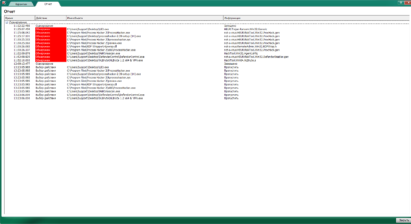

Лог почти пустой, учитывая отсутствие экспорта прикрепляю скриншот.
Этот файл пока не удаляйте, он безопасен (в том смысле что неактивен), не в автозапуске.
