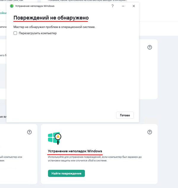

Обязательно KRD использовать? Касперский премиум прибил этого негодяя и там есть опция восстановить.
Я предложил KRD, т.к. вы написали, что не можете войти в систему. Конечно, можно воспользоваться и Премиумом.
Подскажите, плс, после чистки Kaspersky Premium новый профиль создался с зашифрованным ярлыками на рабочем столе. Это что может быть?
