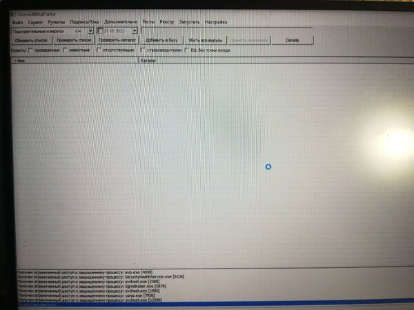

Судя по всему подцепил майнер на ноутбук
image.thumb.png.7636aa6d96d3671ee066afdebf784a64.pngНе даёт нажать кнопки, как будто завис. Анализ автозапуска не идёт.
Висит 25 минут. Появилась данное уведомление.

До запуска uVS антивирус отключаете?
Сейчас прервите работу программы, перезагрузите компьютер. Выгрузите как можно больше запущенных программ и пробуйте собрать образ ещё раз.
Хорошо, антивирус не отключал.
Отключил антивирус, перезагрузил все равно не работает.
