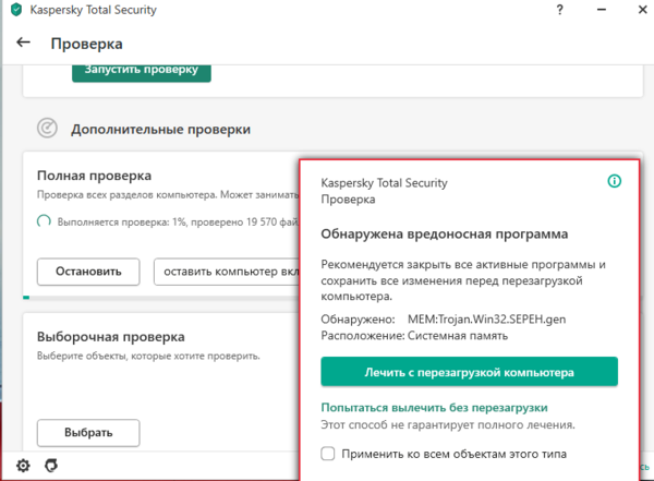

На компьютере Касперским был обнаружен  MEM: Trojan.Win32.SEPEH.gen.
Несколько раз его удалял, но каждый раз после перезагрузки антивирус находил его снова.
Прекрепляю логи
