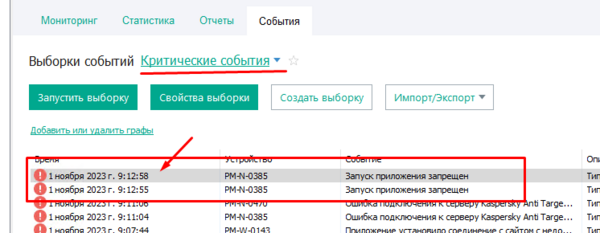

Для той группы, где anydesk запрещен и открывается в случае необходимости, вот как раз таки здесь хотелось бы мониторить, подключался ли человек (скрины запрет и запрет1).

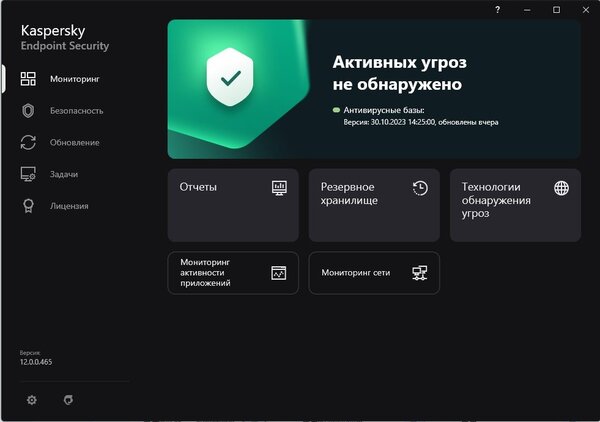

Открыв kes12 на вкладке мониторинг, увидел мониторинг активности приложений и там как раз есть дата последнего запуска приложений (скрины мониторинг, мониторинг2), мне интересно есть ли такой функционал на сервере KSC14

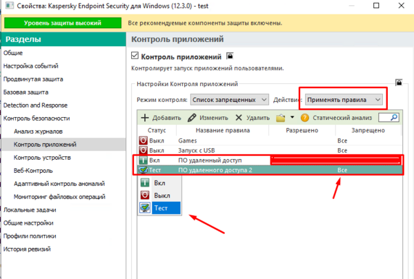

Так ну если я вас правильно понял ... попробуйте следующие ...

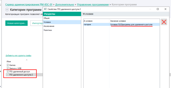

1. Создайте ДВЕ категории программ (с разными названиями) - полностью идентичные, я использовал KL категорию ПО для удаленного доступа
 2. В правилах контроля переведите общий режим в "Применять правила", добавте два правила из ранее созданных ДВУХ категорий,
в ПЕРВОМ ПРАВИЛЕ (из первой категории) - как у вас указаны пользователи, кому запрещено кому разрешено,  когда вы предоставляете временный доступ,
во ВТОРОМ (из второй категории) - всем запрет, и переведите ЭТО правило в режим тестирования. Щелкните по значку монитора правила ...

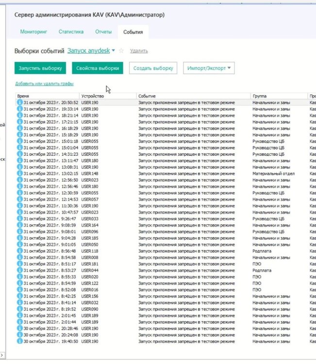

в результате генерируются два набора событий
для тех коме запрещен запуск.
и тех кому вы в первом правиле разрешили запуск
время регистрации события ...время запуска приложения.
так же можно воспользоваться одноименными отчетами

Сделал, как вы описали, действительно работает!
Спасибо!
