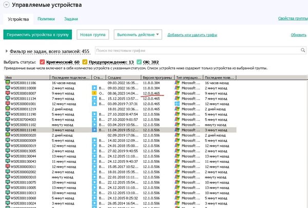

По ошибке одобрил в Kaspersky security center 14 обновления программных модулей до 12 версии. Но на работе нам разрешено использовать только сертифицированные ФСТЭК Kaspersky Endpoint Security 11.8.0.384.
В итоге KSC методично обновляет все компы до 12 версии, в то время как мне нужно, чтобы стояла 11.8.0.384. Где найти и убрать в KSC одобрение для 12 версии?
Здравствуйте, откройте список доступных обновлений для одобрения, разверните фильтр, поставьте вместо статуса перечеркнутого = , статус = напротив слова "Одобрено", примените фильтр и дальше можно будет отозвать одобренное обновление.
Изменено пользователем mike 1
Береснев Александр
1 час назад, mike 1 сказал:
Спасибо! Помогло.
