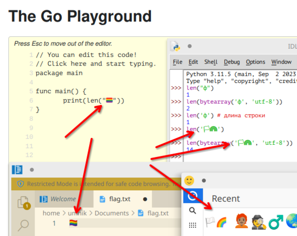

Осспаде, как же плохо у Стана. Серьёзно, откуда он? Почему его постоянно публикуют?
Quote
Эмодзи очень много, поэтому пароль может быть вдвое короче.
Почему вдвое? Смотри, Стан: 🏳️‍🌈 Это флаг ЛГБТ. Он занимает не 2 символа. Смотрим: https://emojipedia.org/rainbow-flag#technical
  • первые 2 символа юникода - это белый флаг
  • ещё один символ юникода - это технический символ, который связывает воедино то, что справа и слева от него
  • последний символ юникода - радуга
Итого длина не 2, а 4. Но и это ещё не всё. Если считать в байтах, то ещё больше. Мы знаем, что UTF-8 (говорим "юникод", подразумеваем "utf-8" - любого спроси) кодируется переменной длиной от одного до четырёх байт на символ. В смысле в UTF-8 один символ может занимать как 1 байт, так и 4 байта. К примеру буква "ф" (русская, маленькая) в UTF-8 будет занимать 2 байта. Желающие могут вооружиться тем же Питоном и проверить:
len('ф') # длина строки
1
len(bytearray('ф', 'utf-8')) # длина в байтах
2
Так при этом кириллица стоит не так, чтобы далеко от начала utf-8 - это таблица символов и чем дальше от нулевого символа, тем больше будет длина в байтах на символ. А вот перечисленные выше символы стоят дальше и, потенциально, могут занимать больше байтов на символ. Но сколько?
len('🏳️‍🌈')
4
len(bytearray('🏳️‍🌈', 'utf-8'))
14
Итого на 4 символа юникода пришлось 14 байт!
То есть как не считай, не бьётся твоё утверждение с "вдвое". Ни по байтам, ни по символам. Но это ладно, это я тебе прощаю. Важно тут совсем другое. Смотри какая штука:
Это всё - один и тот же символ. Но где-то он отображается как один флаг, а где-то - как белый флаг и радуга (символ склейки не отображается визуально вовсе). Разные программы по-разному рисуют символ, потому что где-то уже есть новый набор, где-то ещё нет. А ведь это всё у меня в пределах одной ОС на одном компе. В итоге высока вероятность, что пользователь будет вводить символ флага в одном приложении и будет его видеть. А потом в другом и получит 2 символа (визуально). И обалдеет, и будет переживать и не будет понимать, что всё в порядке, просто другое приложение ещё не имеет нужной версии либы с эмодзи. И пойдём дальше. Где-то введёт беременного мужика, а в другом месте этот символа ни одним изображением, ни тремя - не будет. И что делать?
И даже это ещё не всё, но этого уже достаточно для того, чтобы не использовать эмодзи. Вторая проблема в том, что хоть эмодзи закодирован пятью символами, хоть сотней - вообще пофигу, т.к. для хранения используется хеш. Важно то, что один эмодзи - это всё равно один символ. И когда эмодзи будут популярны, их точно также будут использовать для создания радужных таблиц. И этот ЛГБТ флаг всё равно будет равен одному символу пароля. Эмодзи - это просто ещё один алфавит и воспринимать его надо именно так.
И, учитывая эти две проблемы (возможное отсутствие нужного эмодзи в приложении и 1 эмодзи = 1 символ), по-прежнему лучшим вариантом использовать символы из других алфавитов в пароле. Добавление в пароль пары кириллических символов и пары символов с умляутами из немецкого - это и безопаснее, и работает почти везде (не работает только в совсем уж древнющем ПО) и остаётся понятным. Вон, разбавь пароль армянским и грузинским алфавитом - полезнее будет, чем эмодзи.
Ну и да, твоё "Эмодзи труднее вводить". https://emojipedia.org/ Пиши название и копируй. Не надо с альтом ничего тыкать. Это раз. Во всех популярных ОС есть emoji picker (то есть программа, где можно тыкать мышкой в таблицу с эмодзи и он будет копироваться). Это два. Ты опять не шаришь - это три.
