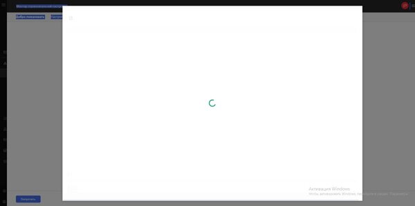

Добрый день! Что это может быть? При входе ромашка крутится. То ли мастер первоначальной настройки то ли EULA окно не может прорисоваться.

Здравствуйте, рекомендованные параметры для СУБД прописывали?

Службы перезапускали после внесения изменений? + MariaDB нужно обновить до поддерживаемой сервером администрирования https://support.kaspersky.com/help/KSCLinux/15/ru-RU/255791.htm
