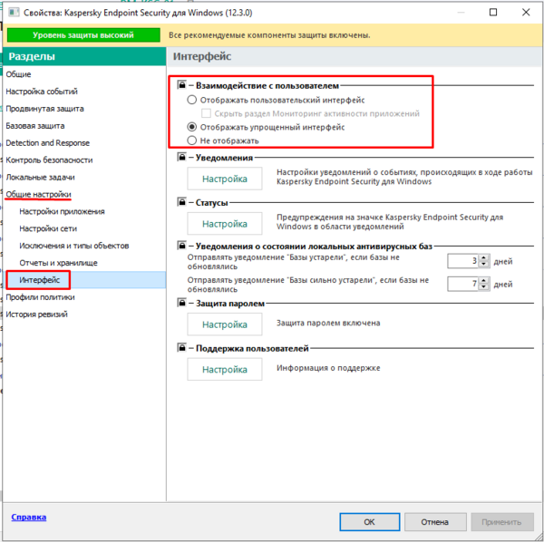

Заблокирован пункт "Приостановить защиту"
Здравствуйте, всё перерыл, не могу найти в политике KSC пункт, чтобы на управляемых устройствах был включен пункт меню в трее иконки каспера "Приостановить защиту". Чтоб можно было на месте по паролю приостановить или возобновить защиту. В свойствах самого устройства при отключении программы, в трее значок вообще исчезает, что не хотелось бы. Также вариант в KSC переместить устройство из управляемых в нераспределённые также не подходит.
День добрый ...
я так понимаю вы сейчас видите нечто подобное в терее ?
это результат действия настройки " Упрощенный интерфейс".
Для отображения нужного вам пункта можно перевести в режим "Отображать пользовательский интерфейс"
ну или в "Упрощенном режиме" сначала выключать политику (с вводом пароля), а потом приостанавливать защиту (тоже с вводом пароля).
Спасибо за ответ, но в трее , и хотелось бы через политику KSC, а не свойства KES
