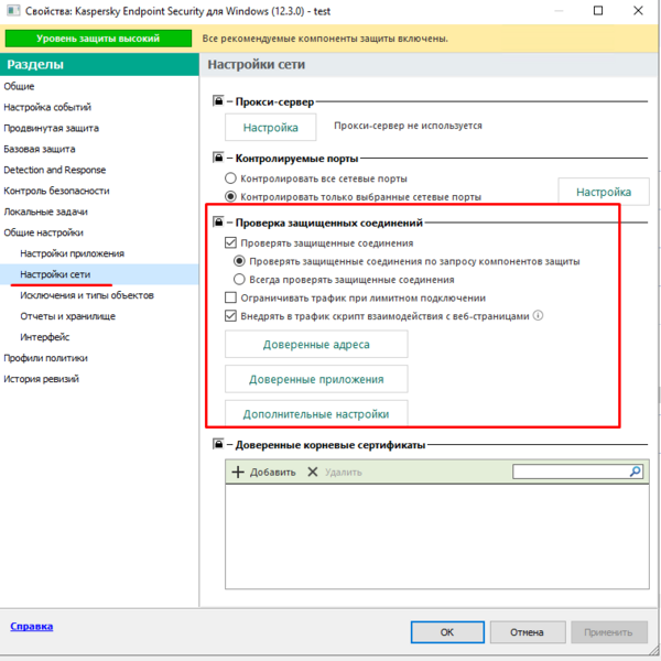

как вариант может быть отключена проверка защищенных соединений ...
5 часов назад, ElvinE5 сказал:
  Показать контент
Да, помогло, спасибо
