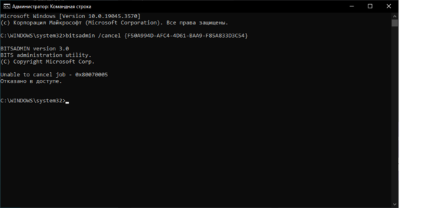

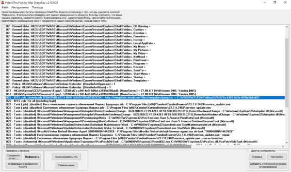

ska79 Опубликовано 21 октября, 2023 Поделиться Опубликовано 21 октября, 2023 (изменено) Обнаружил на тестировочной машине подозрительное задание службы bits (возможно от ccleaner удалил его всё также, задание на месте). Попытки пофиксить его потерпели неудачу, попытка удалить через bitsadmin /cancel отказано в доступе и выдаёт код ошибки 0x80070005. Как удалить это задание? Прошу не переносить в вирусобойню Изменено 21 октября, 2023 пользователем ska79 Ссылка на комментарий Поделиться на другие сайты Поделиться
andrew75 Опубликовано 21 октября, 2023 Поделиться Опубликовано 21 октября, 2023 34 минуты назад, ska79 сказал: Прошу не переносить в вирусобойню вы думаете здесь кто-то в этом понимает? ) А HiJackThis почему такой старый? Ссылка на комментарий Поделиться на другие сайты Поделиться
ska79 Опубликовано 21 октября, 2023 Автор Поделиться Опубликовано 21 октября, 2023 Ничего вирусоподобного в логах, кроме этого задания нет ) Ссылка на комментарий Поделиться на другие сайты Поделиться

ska79 Опубликовано 21 октября, 2023 Автор Поделиться Опубликовано 21 октября, 2023 Тип запуска и так вручную у данной службы, мне бы удалить задание Как я понимаю во первых для того чтобы удалить задание нужно устранить ошибку отказано в доступе 0x80070005 Ссылка на комментарий Поделиться на другие сайты Поделиться

ska79 Опубликовано 22 октября, 2023 Автор Поделиться Опубликовано 22 октября, 2023 Учётка админская, но так и быть активировал встроенную учетку админа и из под неё также ошибку выдаёт Ссылка на комментарий Поделиться на другие сайты Поделиться
