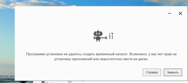

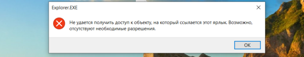

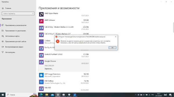

Проблема не решилась, при открытии того же хрома говорит нет прав, при удалении примерно тоже
SecurityCheck.txt

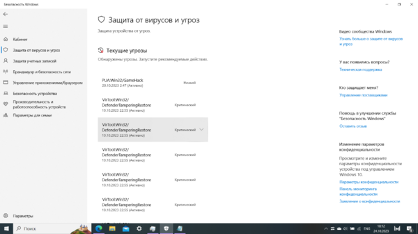

при попытке установить пишет такое, с другими приложениями не замечал после приминения антивируса, почему то именно к хрому такое. Плюс антивирус виндовс чем то недоволен
Хром удалил через geekuninstaller но установить все равно не могу
Смог установить хром когда переименовал папку С/ program files/ google. Не знаю на сколько это решает проблему. дефендер виндоус все еще моросит
Понятно.
Включите защиту от подделки по этой инструкции (была отключена майнером).
Далее удалите старые и соберите новые логи FRST.txt и Addition.txt
  • Выделите следующий код:
    Unlock: C:\Program Files (x86)\Google
    Unlock: C:\Program Files\Google
