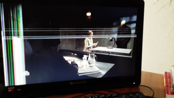

У меня появился, не запланированный вопрос, бывшая супруга уронила моноблок и теперь дисплей показывает с горизонтальными полосами по середине. Есть ли возможность исправить?
Здесь только замена матрицы.
