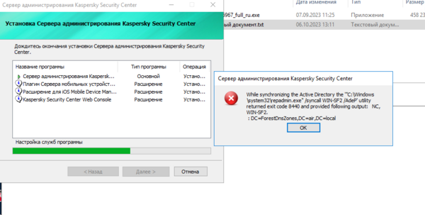

Пытаюсь поставить Касперский 14 версии, но при установке постоянно появляется ошибка 8440, как я понял это связано с каналом, но когда я устанавливаю 12 версию все прекрасно работает. Как можно решить данную проблему?

Здравствуйте, а версия сервера Windows и версия СУБД соответствует минимальным системным требованиям? Если что, то на рабочую станцию 14.2 уже поставить нельзя
Изменено пользователем mike 1
10 минут назад, mike 1 сказал:
Windows Server 2016 и Sql server 2014 стоит
Изменено пользователем MiloNNe

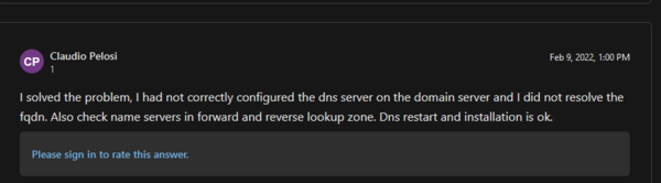

День добрый
проблема с проверкой домена утилитой repadmin
посмотрите тут, у человек была подобная проблема
2 часа назад, ElvinE5 сказал:
День добрый
Там эта проблема не решена

У меня правильно настроен DNS и FQDN

Думаю в таком случаи будет правильные обратиться напрямую в СА - https://companyaccount.kaspersky.com/account/login
Собрав перед этим необходимую диагностическую информацию -https://support.kaspersky.ru/common/diagnostics/3632
А вы не знаете откуда можно скачать старые версии, с официальных источников?
31 минуту назад, MiloNNe сказал:
Можно также запросить у тех поддержки в СА
Решил вопрос так: Поднял на сервере виртулаку, накатил на нее все что требуется, и с нее уже все работает
