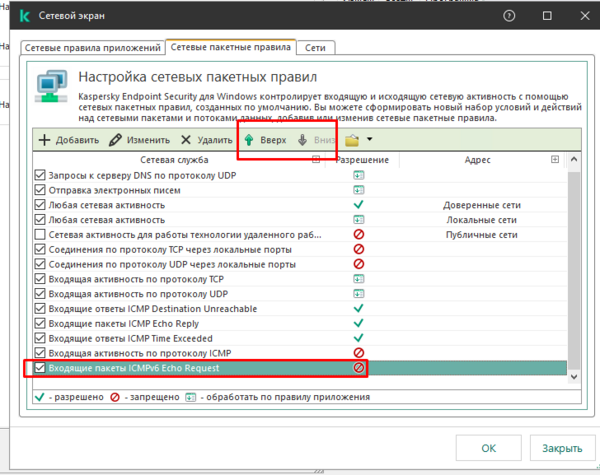

Есть хост, на которую поставили софтину с БД postgresql, другой пользователь хочет работать в такой же программе с подключением к первой базе данных, соответственно надо открыть порт на хосте для БД. Второй день пытаюсь нагуглить информацию, о том как открывать порты с помощью KSC и пока безрезультатно - кто-то может подсказать как это сделать?
Если я ни чего не путаю то Postgresql по умолчанию слушает 5432, для подключения к базе нужно указать адрес сервера, порт ну и базу. Зачастую что то дополнительно открывать ненужно было.
если я правильно понимаю ты вы хотите на стороне хоста (где установлена БД) открыть этот порт для подключения ... в сетевом экране?
для начала проверьте возможно он уже доступен командой ...
tnc <IP адрес хоста с БД> -port <ваш порт>
должно получится что то такое ...если значение true то порт открыт и слушается, в случаи чего отключите касперскогона хосте и проверьте что порт вообще доступен.
если касперский действительно блокирует порт создайте пакетное правило в политике KES
наверно как то так ... если я все правильно понял.
и ваше правило переместите в верх списка ...
Всё супер, помогло!)
