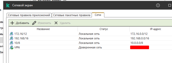

подскажите сервер и клиенты в одной сети ?
какая у вас внутренняя сеть (клиенты, сервер)? попадает в эти диапазоны ?
можно начаь отключать по одному компоненту и определить что блокирует доступ, потом посмотреть как настроить исключения.

Устройства, у которых пропадает доступ к серверу, располагаются в другой подсети. У машин из локальной сети доступ не пропадает.
Утро доброе.
Так не совсем понимаю что изменилось в теме ...
Получается что после установки именно KSC (или все же KES) пропадает связь с этой машиной у устройств в другой сети ?
вопрос все тот же остался пока что ... привинтите пример - IP этого сервер, и машин на которых наблюдается проблема
