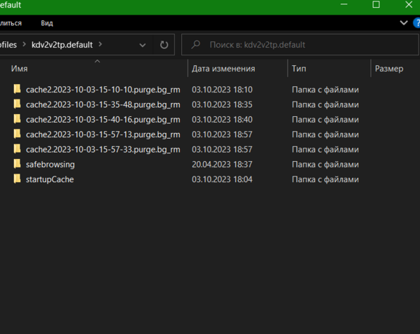

ska79 Опубликовано 3 октября, 2023 Опубликовано 3 октября, 2023 Thunderbird создаёт папки вида cache2.2023-10-03-15-10-10.purge.bg_rm в папке C:\Users\имя юзера\AppData\Local\Thunderbird\Profiles. При этом сохранение кэша отключено в настройках и тонких настройках thunderbird, но папки создаются каждый раз после запуска thunderbird. Как отключить сохранение кэш? Версия 115.3.1

ska79 Опубликовано 3 октября, 2023 Автор Опубликовано 3 октября, 2023 (изменено) 5 минут назад, andrew75 сказал: Я у себя таких файлов в Profiles не нашел. В профиль зайдите C:\Users\имя юзера\AppData\Local\Thunderbird\Profiles\kdv2v2tp.default нашёл статью по проблеме https://www.askvg.com/bug-firefox-creating-cache2-2023-purge-bg-rm-cachepurge-files-when-set-to-clear-cache-on-close/ Пишут если включена автоочистка истории Изменено 3 октября, 2023 пользователем ska79
andrew75 Опубликовано 3 октября, 2023 Опубликовано 3 октября, 2023 (изменено) Я в профиле и смотрел. Нет у меня таких папок. Но я ничего не отключал. В статье вообще-то про Firefox пишут. Изменено 3 октября, 2023 пользователем andrew75
ska79 Опубликовано 3 октября, 2023 Автор Опубликовано 3 октября, 2023 (изменено) Вот так у меня. при каждом запуске thunderbird создаётся папка. Внутри 2 пустые подпапки и файл с нулевым размером с firefox аналогичная проблема + создаются в програмдата папки с кэшем Изменено 3 октября, 2023 пользователем ska79
