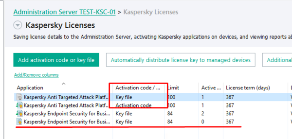

не могу разораться в лицензиях.
была приобретена лицензия на 350 станций в KSC появилось 3 пункта
KES для бизнеса- расширенный (использовано 350/350)
KES для бизнеса - for WS and FS (использовано 23/350)
KES для бизнеса - SC (использовано 0/350)
проблема в следующем откуда лишнее и в чем отличие первых 2х лицензий ну и почему KSC не использовал лицензию (либо не отображает ее использование)
гуглил (не нашел)
менеджер обьяснить не смог...
ТП продавца (консультанты) так же объяснить не смогли

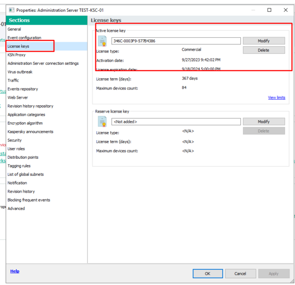

День добрый ... предположу что вы добавили в хранилище ключи два раза
1. KES для бизнеса- расширенный (использовано 350/350) - вероятно активировано кодом и тут все лицензии уже закончились (или возможно эта старая лицензия которая истекает)
а эти две добавлены в виде файла ключей.
2. КES для бизнеса - for WS and FS (использовано 23/350) - используется для активации защитных решений на конечных устройствах
3. KES для бизнеса - SC (использовано 0/350) - используется для "активации" функциональных возможностей самого сервера KSС, проверьте добавили ли вы его в свойства сервера.
и да, в счетчиках он себя считать не будет ...
1 (если это код) это по сути тоже самое что 2 и 3 вместе.
истекают все лицензии одновременно. в том то и дело, и проверил по общему кол-ву устройств их больше 350, т.е. устройства в 2й лицензии не присутствуют в устройствах первой
я понять пытаюсь почему их(устройство) больше чем куплено лицензий (и все активны и работают, везде лицензия активна в смысле)
т.е. куплено 350 лицензий а использовано 373...
просто понимание нужно брать доп на 100 лицензий или нет )

проверьте, может у вас есть дубликаты устройств ... они обычно имеют одинаковые имена но у некоторых в конце набор цифр что то вроде
<имя устроства>~6432652
<имя устроства>~5466652
<имя устроства>~6456652
<имя устроства>~9082652
а так же устройство в группе не распределенные ...
и "мертвые души" из AD ...
пока они присутствуют в записях сервера ...он будет как бы резервировать за ними лицензии ... при том что на деле их ни кто не использует...
наведите порядок в списках :)) ...
29.09.2023 в 14:02, ElvinE5 сказал:
т.е. Касперский резервирует и указывает их словно использует но на самом деле не использует но при этом в общем подсчете учитывает??
я просто понять хочу как так использовано больше чем есть
да, в подсчет идет все ... и не важно физически есть это устройство или нет ... пока сервер помнит что есть устройство с установленным KES и ему была выдана лицензия ... он будет считать что она используется и вычитать их из общего пула лицензий.
при этом большее количество чем может быть на самом деле тоже не проблема ... будет просто говорить что у вас превышение числа, и помоем в 10% превышение допускается.
в большей част это только юридические проблемы
однако при большом превышении по моему начинается чехарда класса кто "первый встал того и тапки"
