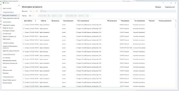

Bormintal Опубликовано 27 марта, 2025 Опубликовано 27 марта, 2025 40 minutes ago, Friend said: Добрый вечер, Установлена последняя версия браузера? Какая операционная система используется? Помогает отключение компонента "Мониторинг активности" в настройках программы? Что указано в отчетах компонента? Возможно у вас подобная проблема: https://forum.kaspersky.com/topic/компонент-мониторинг-активности-блокирует-chrome-54422/ Браузер последняя версия 7.3.3635.2 (Stable channel) (32 бит). Проблема началась в понедельник 24 марта, вечером, утром всё ок было. С того момента Vivaldi уже обновлялся один или два раза. Операционная система Windows 10 x64. Отключил "Мониторинг активности", перезагрузился, браузер работает. Спасибо. Отчёт вот это показывает или может я не то смотрю: Spoiler
kmscom Опубликовано 27 марта, 2025 Опубликовано 27 марта, 2025 4 minutes ago, Bormintal said: Отчёт вот это показывает вы сам что ли - то отключаете компонент, то включаете?
Bormintal Опубликовано 27 марта, 2025 Опубликовано 27 марта, 2025 Я отключал антивирус, чтобы можно было в браузер зайти. В нем постоянно открыты нужные мне сайты. Но больше я ничего в нем не вижу кроме моих вкл/выкл.
andrew75 Опубликовано 27 марта, 2025 Опубликовано 27 марта, 2025 (изменено) 19 minutes ago, Bormintal said: Отключил "Мониторинг активности", перезагрузился, браузер работает. Спасибо. так чему радоваться, это важный компонент защиты. Его отключение крайне нежелательно. Надо писать в техподдержку с трассировками, пусть разбираются. У меня подозрение, что это будет не последний подобный случай. Изменено 27 марта, 2025 пользователем andrew75
Bormintal Опубликовано 27 марта, 2025 Опубликовано 27 марта, 2025 8 minutes ago, andrew75 said: так чему радоваться, это важный компонент защиты. Его отключение крайне нежелательно. Надо писать в техподдержку с трассировками, пусть разбираются. У меня подозрение, что это будет не последний подобный случай. А я и не радуюсь, просто поблагодарил. И Вам спасибо. Я не спец, но понимаю, что так быть не должно, на всех предыдущих антивирусах я ничего подобного не делал.
andrew75 Опубликовано 27 марта, 2025 Опубликовано 27 марта, 2025 Вобщем надо создать запрос в техподдержку и подробно описать проблему. Желательно сразу приложить этот отчет.
