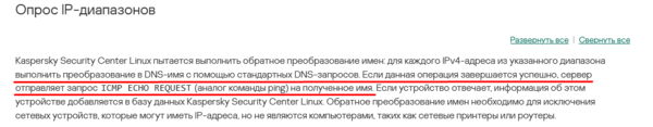

если простыми словами ...то ваш KSCL должен уметь обратится в ваш внутренний DNS, ну и сам DNS должен быть корректно настроен.
ка сказано - только после того как указный вами IP бедет разрешен в имя (и обратно) система добавить это устройство в список нераспределенных.
так же ваши брендмауэры на устройствах могут не пропускать  ICMP запросы

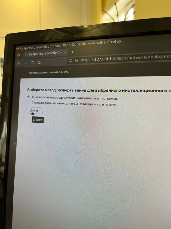

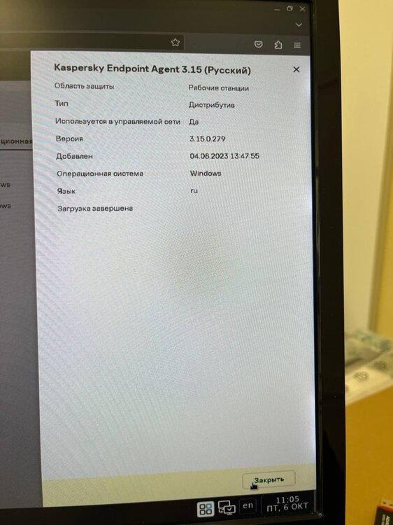

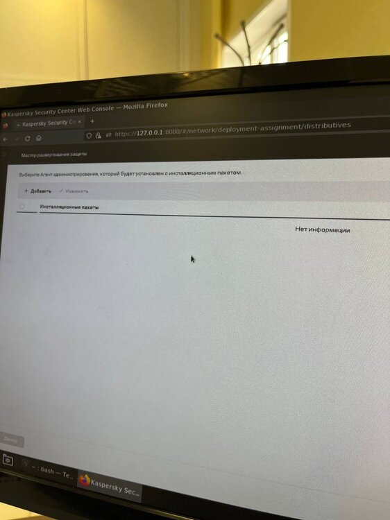

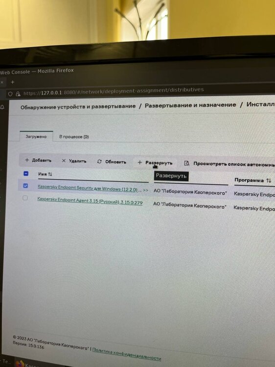

Сейчас проблема появилась с развертыванием защиты : Нашел устройство через AD, переместил в управляемые, выбрал инсталяционные пакеты ( KES и Endpoint Agent ), запускаю установку - пишет выберите агента в дополнение, выбираю Agent 3.15, пишет " загружен " и все, ничего больше не происходит и в списке не появляется, скрины ниже
Изменено пользователем DanilaKastyrin
дополнение
