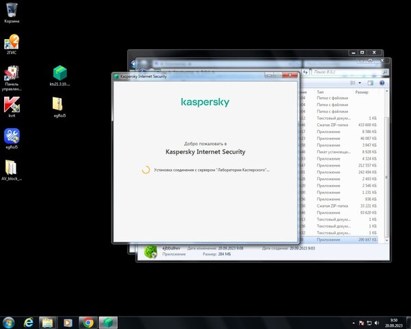

Блокируется установщик Касперского.
Оффлайн инсталлер даже  не запускает окно установщика.
Онлайн запускается, но при проверке связи с сервером КасперскийЛаб выдаёт неизвестную ошибку.
