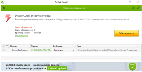

Здравствуйте, такая проблема CHROMIUM:PAGE.MALWARE.URL, обнаруживается cureit. вроде бы лечится, но потом сразу появляется, при повторном скане. Удалял по совету из предыдущих тем все из облака хром, чистил, синхронизировал. не помогает. Прошу помочь с данной проблемой, заранее спасибо

У кого то есть идеи? всего три компа на одном гугл аккаунте. на двух есть такая проблема, на одном нет!
Есть три компа, с одним акком гугла, на одном все ок, на двух других такая беда, что уже тольео не делал, удали все данные из облака, сбросил все настройки, удалил расширения, но не все оставил самые нужные. сделал это все на всех компах, потом выполнял fix из прошлой темы @Sandor писал. ничего не помогает. все равно cureit находит эту штуку. У кого есть идеи, заранее спасибо., уже битый час бьюсь все в бестолку
забыл добавить что есть еще мак с этим же акком, там тоже все сбрасывал
Синхронизацию наоборот нужно отключить. Или не обращать внимания на уведомления от CureIt, если синхронизация Вам нужна.
А как по_Вашему все может восстанавливаться :)
