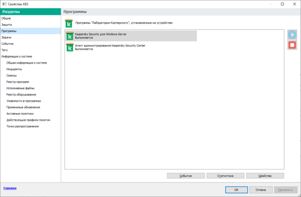

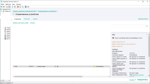

Некорректно работает k4ws, установленный на сервер с KSC.
Защита отключена, лицензия не активирована, базы устарели (см. Рисунок 1).
Устройство в политике. С другими устройствами из этой же политики проблем нет.
Несколько раз выполнял переустановку k4ws через задачу и в автономном режиме. Перезагружал сервер.
Также через задачу пробовал активировать программу и обновить базы - безуспешно.
В свойствах устройства программа k4ws имеет статус «Выполняется», при этом в списке устройств в поле Статус постоянной защиты значение - «Остановлена» (см. Рисунок 2-3).

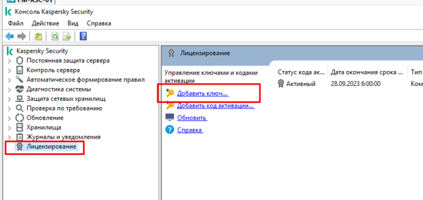

3. Попробуйте активировать вручную ключом через консоль управления сервером.

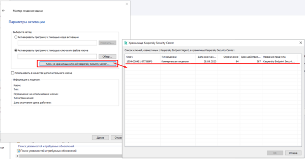

1. Не уверен на 100%, что ключ тот. Но на других серверах Статус постоянной защиты - выполняется, а на сервере KSC - Остановлена.
Лицензия называется "Kaspersky Endpoint Security для бизнеса - Расширенный". Вызывает сомнения следующее: при создании задачи активации KES - можно взять ключ с сервера KSC, а при активации K4WS - ключа в списке нет, только ручной ввод.

3. Консоль управления сервером необходимо устанавливать отдельно или она на сервер KSC вообще не ставится? У меня сейчас такой нет

при создании задачи для Активации вот тут должен быть ключ добавленный в хранилище сервера
про ключи я имел в виду что их 2-а, одним активируется функционал сервера втором само защитное решение ... сейчас их стали маркировать в названии ключа в конце написано
for Security Center
или
for WS and FS - вам нужен этот

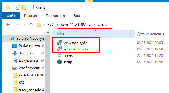

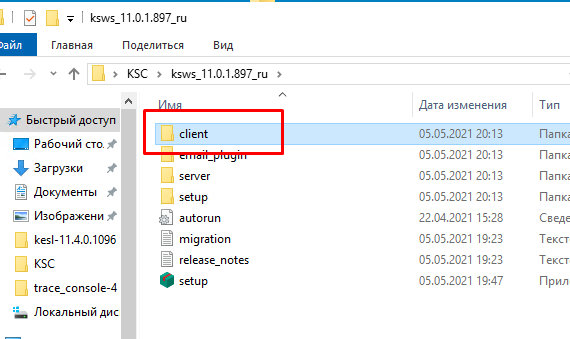

Да консоль ставится отдельно ... она в сыром дистрибутиве KSWS если вы скачивали с сайта ...
этот возьмите ...они стали разделять пакеты и в первом почему то не консоли
в распакованном архива должны быть дистрибутивы ...
