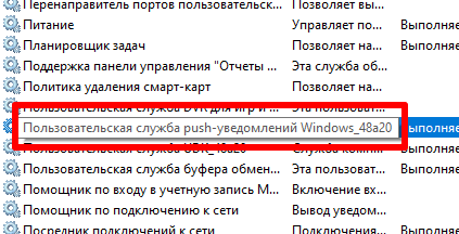

доброго дня. год назад CollectionLog-2023.09.11-14.35.zipскачал архив и только недавно Kaspersky Total Secruity заметил троян. Вроде как лечит, но после перезагрузки он опять работает как svchost.exe сразу как 4-6 службы, нагружая память до 5-7К. логи выше

изменено1: на фото, служба которой (как я предполагаю) и не было, и появились буквы с цифрами. а в диспетчере задач, свхосты запущены как от юзера.
image.png.d108a3afac7a9182c0adbaa6aec525f8.pngimage.thumb.png.22a902180f44cefc2d7ff8f1a325169f.png

30 минут назад, krovin сказал:
в этом нет ничего плохого
31 минуту назад, krovin сказал:
не показатель наличия чего-либо вирусного.
