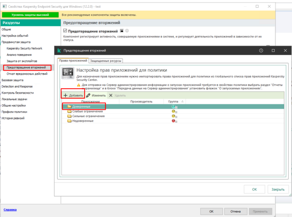

столкнулся с проблемой записи звука вебинаров. перепробовал кучу программ нашел одну, которая все же пишет звук. но проги которые пользовался долго и успешно перестали. на просторах сети нашел упоминание о каспере. мол он блокирует запись  звука . так ли это? отключать каспера на машине где пишу не вижу смысла, а добавлять в исключение пока думаю. может кто пояснить есть ли в неё такая проблема. и если где добавить в исключение.
5 часов назад, Anatoliy Murtazin сказал:
Скорее это "фича" а не проблема.
Приложение может блокировать доступ к ресурсам ПК (камера, микрофон итд) в зависимости от "Доверия" к той или иной программе.
На время выгрузите решений и попробуйте своей старой программой записать ролик, проверьте что это именно KES, не дает писать звук.
при необходимость можно добавить вашу программу в список "Доверенных"
