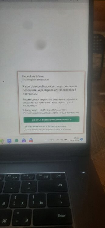

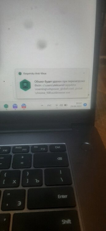

Касперский находит Trojan.Multi.GenAutorunProc.a в системной памяти. предложенное лечение с перезагрузкой не помогает. полное сканирование ничего не находит, пробовал сканировать 5тью разными антивирусами: 360-Eset-kaspersky-dr web-avast. Еще касперский ругался на chrome sunbrowser.exe версия 108 используемый в ads power, перевел все профили в адс повере на версию 116 chrome sunbrowser а всю директорию 108 версии удалил и вместо ее подсадил в папку файлы от 116 версии после этого ругаться на 108 версию перестал.
