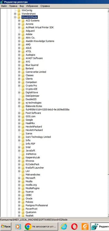

Сделайте такой отчет. Полученный файл выложите на любой файлообменник и дайте ссылку.
Удалите из programdata папку kaspersky. + установите net framework 6 версии

Сделайте еще на всякий случай скриншот ветки реестра:
HKEY_LOCAL_MACHINE\SOFTWARE\WOW6432Node
Крипто про не удалили.
Проверьте на вирустотал файл ссылку на результат приложите c:\users\user\appdata\roaming\updater1c\updater1c.exe

16 минут назад, andrew75 сказал:
Попозже посмотрю.
Скриншот с экрана или экспорт?
Скриншот для начала. Там будет видна проблема, если она есть
15 минут назад, ska79 сказал:
КриптоПро мне нужен, как я без него.
https://www.virustotal.com/gui/file/1ebdf88e70186c989d2341347fd99de98639b46f08cf053c1722b3907eb4ea77/detection
Понятно, спасибо. А вот теперь сделайте экспорт и выложите ссылку на файл в разделе лечения.
После этого удалите раздел KasperskyLab. Для этого нужно будет дать права для пользователя Администраторы или вашего пользователя.
Это майнер прописывает разделы по всем основным антивирусам и убирает права на запись в них. Поэтому антивирус не ставится
 в разделе лечения.
В предыдущей теме, которую я создавал? Или нужно создать новую?
За экспорт спасибо, но случай отличается от предыдущих. И нет в логах ошибки о проблеме с записью в реестр
В кусте Kaspersky Lab только это
[HKEY_LOCAL_MACHINE\SOFTWARE\Wow6432Node\KasperskyLab]
[HKEY_LOCAL_MACHINE\SOFTWARE\Wow6432Node\KasperskyLab\ProductUpdate_KSDE_backup]
"UpgradeCfg"="<UpgradeConfig isEulaShown=\"0\" tfuScenario=\"1\"><AcceptedAgreements><Agreement id=\"Eula\" version=\"Consumer/Traditional licensing\" path=\"\" time=\"132593222551304186\" isaccepted=\"1\"/><Agreement id=\"Ksn\" version=\"KSN/2021/MR5/\" path=\"C:\\Program Files (x86)\\Kaspersky Lab\\Kaspersky Secure Connection 5.9\\Doc\\KSDE\\ru-RU\\ksn_2021_mr5__ksn.txt\" time=\"133131390150023167\" isaccepted=\"1\"/></AcceptedAgreements></UpgradeConfig>
