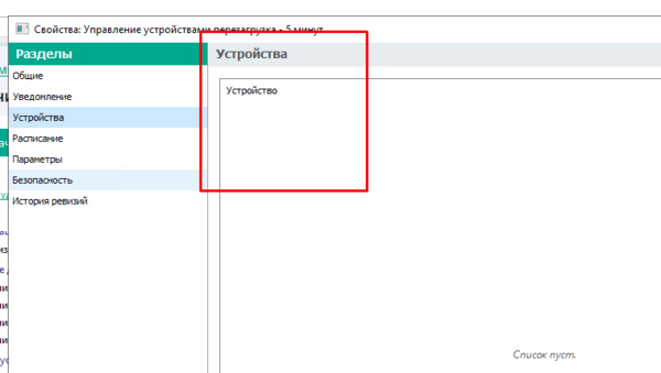

Создайте задачу на основе устройств обнаруженных сервером ... выбрать пока любое устройство, что бы задачу создать
после создания удалите хост их настроек задачи

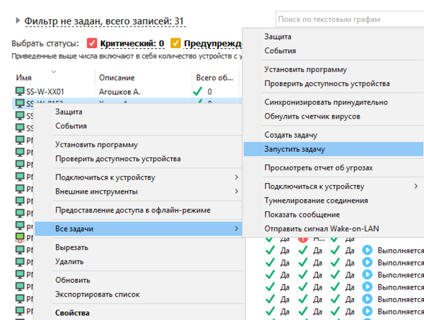

в дальнейшем если надо перезагрузить какой то хост (или группу) просто выделяем нужное устройство и через правую кнопку мыши выберем "Запустить задачу", если хостов несколько то "Запустить задачу" будет в первом же меню. И выберем нашу задачу.
примерно так ....

Вот я балбес :) реально глаза мимо смотрели :) Спасибо! Хотя это и не ответ  на вопрос про внешние инструменты, но реально это куда более простой путь. чем у меня.

Спасибо! Добавил в имя задачи !_ чтобы закинуть наверх списка. Теперь в принципе путь (в количестве кликов) для задачи достаточно короткий. И даже лучше чем внешние инструменты которые применимы только к одному хосту, а часто требуется перезагрузить или выключить несколько компов.
