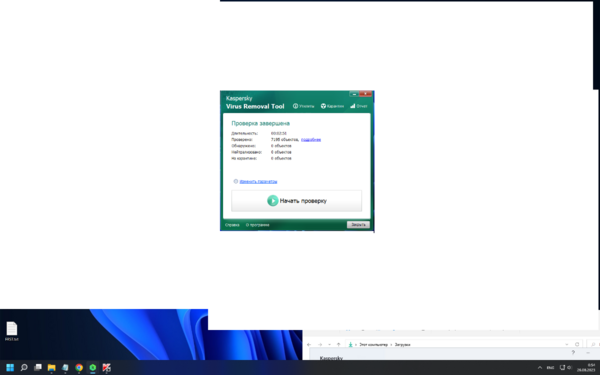

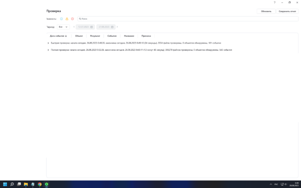

Не смог понять, как удалить отчеты в Касперском. Однако запустил полную и быструю проверку, а также проверку Kaspersky Virus Removal ToolОни вирусы не нашли. Прикрепляю также скриншоты выполненных проверок.
