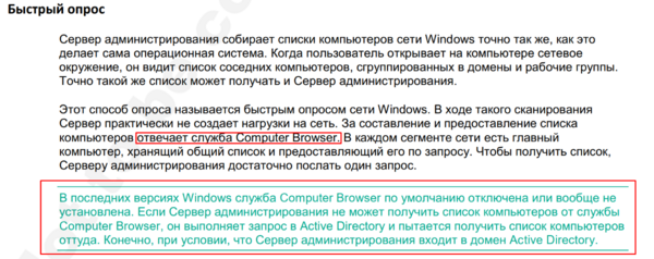

cringemachine Опубликовано 21 августа, 2023 Автор Опубликовано 21 августа, 2023 8 минут назад, ElvinE5 сказал: тут нужно все же копать дальше в специфику Скрыть контент грубо говоря, KSC находясь в одном домене не может запросить информацию через Computer Browser с машины в другом домене ... если для вас это критично - включите и настройте опрос по IP диапазону (по умолчанию отключен) Список компьютеров получен во всех доменах (касаемо информации со скриншота). Но у этих устройств поле "Последнее появление в сети" пустое во всех доменах (кроме одного).
ElvinE5 Опубликовано 21 августа, 2023 Опубликовано 21 августа, 2023 (изменено) 11 минут назад, cringemachine сказал: Список компьютеров получен во всех доменах (касаемо информации со скриншота). еще раз ...опрос AD это просто импорт ...неважно, существует ли данная машина физически или нет. Просто выгрузка списка. KSC не может выполнить Быстрый опрос (по скриншоту) в другом домене, поэтому и не может подтвердить наличие данного устройства. Выполните сканирование сети с помощью "опроса ip диапазона" - это должно ответить на ваш вопрос. Изменено 21 августа, 2023 пользователем ElvinE5
cringemachine Опубликовано 21 августа, 2023 Автор Опубликовано 21 августа, 2023 6 минут назад, ElvinE5 сказал: еще раз ...опрос AD это просто импорт ...неважно, существует ли данная машина физически или нет. Просто выгрузка списка. KSC не может выполнить Быстрый опрос (по скриншоту) в другом домене, поэтому и не может подтвердить наличие данного устройства. Выполните сканирование сети с помощью "опроса ip диапазона" - это должно ответить на ваш вопрос. Да, Вы правы, спасибо Выходит, список устройств подтягивается из AD. Скажите, пожалуйста, правильно ли я понимаю, что для результативного выполнения Полного опроса сети Windows необходимо, чтобы сначала выполнился Быстрый опрос сети? Т.е. Полный опрос не выполнится, если не выполнился Быстрый опрос. Опрос IP-диапазона для нас неудобен, т.к. в случае его применения не будет "удобного" распределения устройств по доменам.
ElvinE5 Опубликовано 21 августа, 2023 Опубликовано 21 августа, 2023 10 минут назад, cringemachine сказал: пожалуйста, правильно ли я понимаю, что для результативного выполнения Полного опроса сети Windows необходимо, чтобы сначала выполнился Быстрый опрос сети? да. Спойлер 13 минут назад, cringemachine сказал: Опрос IP-диапазона для нас неудобен, т.к. в случае его применения не будет "удобного" распределения устройств по доменам. Опросы работают независимо друг от друга, при это буду дополнять описание устройств сведениями.
