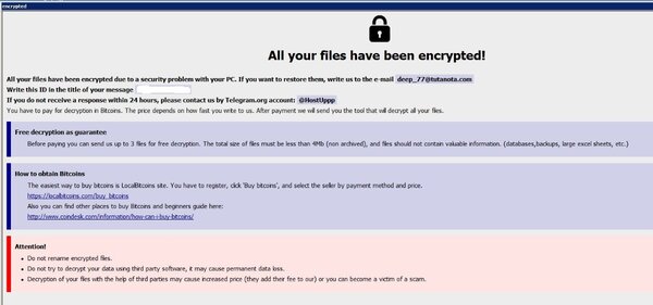

Вчера взломали комп с RDP... Надеялся, что проброс портов спасет от пакости, оказалось что нет.
Вот такая картинка была, все файлы с расширением .id[тут их номер-3352].[deep_77@tutanota.com]
Возможно ли восстановить систему и файлы? Что нужно и какие условия?

А где эту записку про выкуп найти? Этот их файл я закрыл только скрин сделал...
Да, сейчас глянул FRST директорию, все файлы с таким же "пиратским" расширением SHTORM как и все остальные.

Вот сам файл и нужен. Скорее всего с расширением hta.
Вероятнее всего тип вымогателя - Phobos. Расшифровки нет, к сожалению.

Нашел сам файл.

      Помогите справиться. В сообщении следующее. Спасибо.
      All your files have been encrypted!
      All your files have been encrypted due to a security problem with your PC. If you want to restore them, write us to the e-mail ware_house@tuta.io
      Write this ID in the title of your message 249B9E74-3351
      If you do not receive a response within 24 hours, please contact us by Telegram.org account: @Stop_24
      You have to pay for decryption in Bitcoins. The price depends on how fast you write to us. After payment we will send you the tool that will decrypt all your files.
      Free decryption as guarantee
      Before paying you can send us up to 3 files for free decryption. The total size of files must be less than 4Mb (non archived), and files should not contain valuable information. (databases,backups, large excel sheets, etc.)
      How to obtain Bitcoins
      The easiest way to buy bitcoins is LocalBitcoins site. You have to register, click 'Buy bitcoins', and select the seller by payment method and price.
      https://localbitcoins.com/buy_bitcoins
      Also you can find other places to buy Bitcoins and beginners guide here:
      http://www.coindesk.com/information/how-can-i-buy-bitcoins/
      Attention!
      Do not rename encrypted files.
      Do not try to decrypt your data using third party software, it may cause permanent data loss.
      Decryption of your files with the help of third parties may cause increased price (they add their fee to our) or you can become a victim of a scam.
