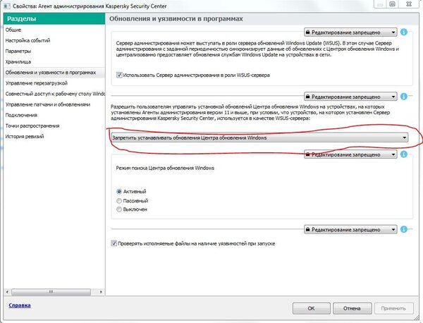

Для обновления Windows в политике Агента администрирования настроено - "Запретить устанавливать обновления Центра обновления Windows"
Здесь описано "Пользователи не могут устанавливать обновления Центра обновления Windows на своих устройства вручную. Все применимые обновления устанавливаются в соответствии с настройкой, заданной администратором."

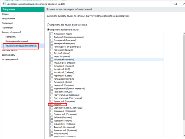

если не против давайте все перепроверим ... я правильно понимаю что вы используете KSC в качестве WSUS

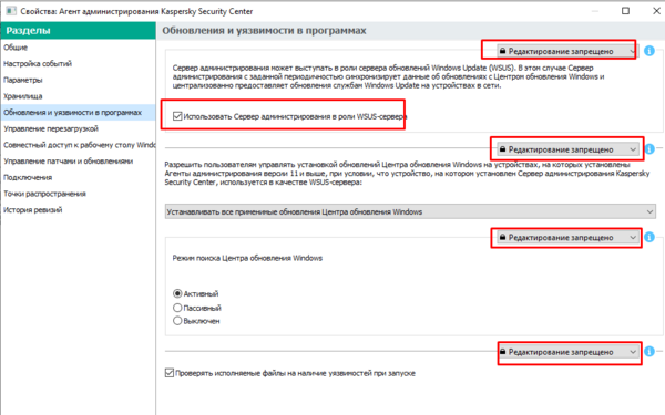

1. Настройки агента

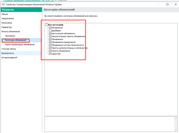

2. Наличие (и выполнение) задачи получения метаданных с серверов MS ... с настройкам для каких продуктов вы их собираете ... осторожно метаданные хранятся в ваше БД ...и ее размер сильно вырастит если включать все подряд ... при использовании SQL Express вообще не рекомендуется использовать такой вариант. - https://support.kaspersky.com/KSC/14.2/ru-RU/92403_1.htm
1308383332_.thumb.png.d397399b62a7de07b84a5b0537a926fe.png1430421227_.thumb.png.469bea733bd6d201d46f749d0642b934.png1246688029_.thumb.png.cfea9dc89d8548a5dce78222a361ccd1.png

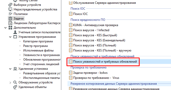

3. Наличие (и выполнение) задачи "Поиска уязвимостей и требуемых обновлений"

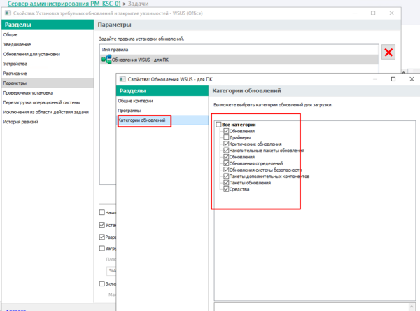

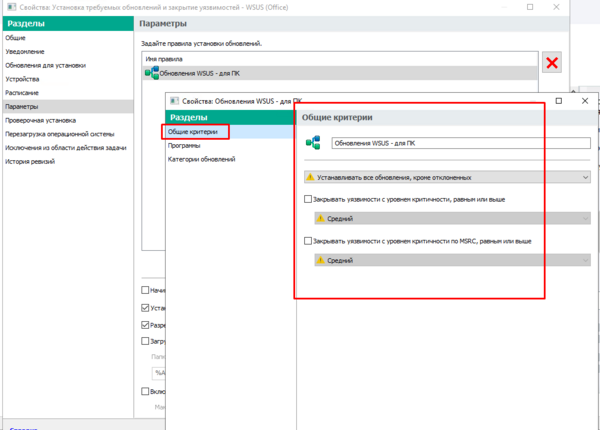

4. Настройка правил в задаче "закрытия уязвимостей"
172327527_.thumb.png.937279b455401eb009b26b45b00a5615.png327950802_.thumb.png.9ab2b775accdf3d11cfb36f9ebd86acc.png887861562_.thumb.png.2b8097216b86c7b4b3495cd93ed9c50f.png
проверить что все задачи запускаются по расписанию ...
KSC в качестве WSUS
Настройки агента
