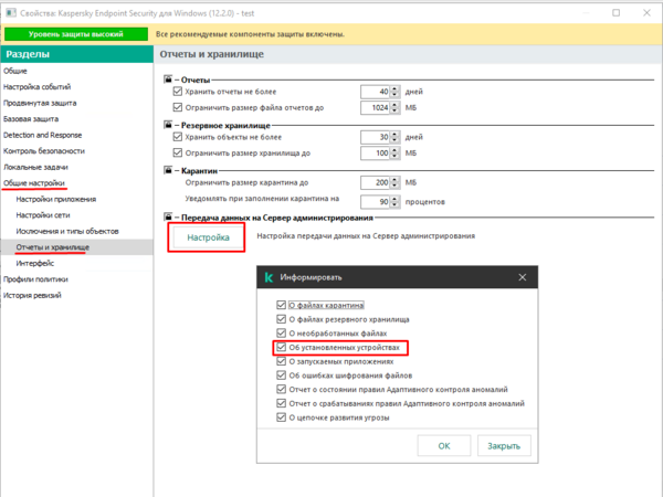

MK11 Опубликовано 9 августа, 2023 Опубликовано 9 августа, 2023 Добрый день, в отчетах-создаю отчет-"Отчет об изменении конфигурации" период задал "От начальной даты до момента создания отчета", в разделе графы проставлены галочки "Группа, Устройства, События, Обнаружено" проверяю на тестируемом ПК (отключаю кабель от монитора, вынимаю оперативную память или вставляю/ вынимаю usb карту) отчет ничего не отображает (пустой) Подскажите как сделать данный отчет рабочим?

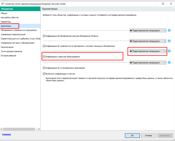

ElvinE5 Опубликовано 9 августа, 2023 Опубликовано 9 августа, 2023 Добрый день. Данные в отчет не попадают моментально, а только после пересылки их агентом администрирования на сервер KSC. Дополнительно убедитесь что в политике агента у вас включен этот пункт Спойлер а так же а политике клиента KES Спойлер
