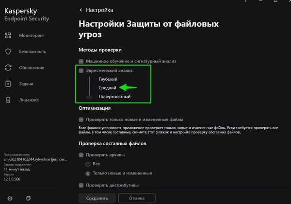

Но вот меня сейчас интересует "Защита от файловых угроз"-Расширенные настройки-Методы проверки и тут есть Эвристический анализ=Поверхностный. Это я вижу в самом интерфейсе антивируса на конечном ПК!
Но мне бы хотелось у Эвристического анализа, текущий режим изменить на Средний. А в облачной консоли в разделе Политики и профили политик-Политика для KES 12.1 (дефолтная)-Параметры программы-Базовая защита-Защита от файловых угроз и тут ни где нет настройки эвристического анализа. Не могу понять почему? Естественно на конечном ПК этот параметр под политикой и он не доступен для изменения на ПК пользователем, но мне же надо не на одном поменять а на целой толпе ПК. А в политике не понимаю где оно?

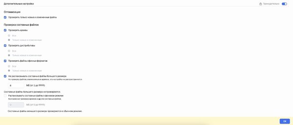

39 минут назад, Sandor сказал:
Вы об этом?
Доброго!
Да. Но у Вас я смотрю не облачная консоль! У меня в облаке нет этой настройки

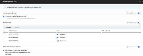

Вот что есть у меня в облачной консоли
21.07.2023 в 21:32, andrew75 сказал:
@DeniTornado, судя по документации, эвристический анализ доступен только в Консоли администрирования (MMC) и интерфейсе Kaspersky Endpoint Security
https://support.kaspersky.com/KESWin/12.0/ru-RU/176733.htm
капец. И как его мне тогда централизованно настроить?))

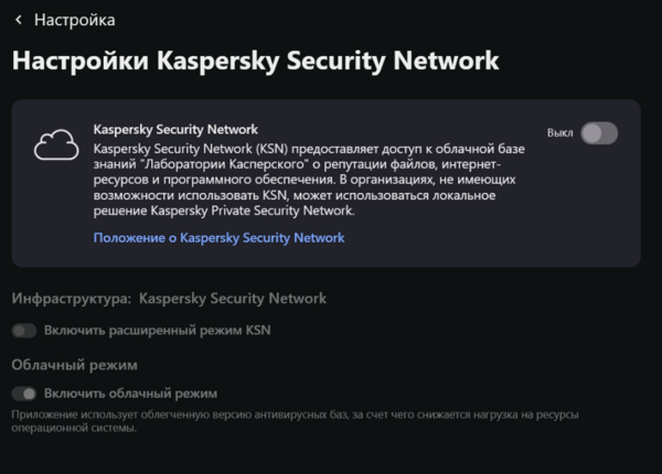

UPD к вопросу о "Положение о Kaspersky Security Network не поддерживается политикой"
Сейчас еще на один ноут удаленный поставил KES скаченный с сайт, естественно получил такое же в статусе к этому ноуту.
Решил зайти на этом ноуте в настройки KES.
и обнаружил, что эта настройка не включена и включить я ее не могу. Не могу наверное потому что агент политики накатил уже и там это у меня принудительно стоит!
Но я тогда не понимаю что делать в этом случае? Новая версия с облаком что ли не совместима или облаке надо мне что-то донастроить теперь?
