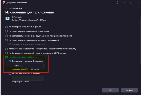

Friend Опубликовано 11 июля, 2023 Опубликовано 11 июля, 2023 Какая версия антивируса установлена на самих станциях? Если не ошибаюсь, то исключения "Доверенные адреса" по IP адресам реализовали только для последних версий KES. Также можете попробовать на одной станции перезагрузить систему. Альтернативное решение, это добавить используемый браузер в исключения (доверенные) и там отдельно указать необходимый IP, который не нужно проверять. 1

Олег В. Кареев Опубликовано 19 июля, 2023 Автор Опубликовано 19 июля, 2023 (изменено) На версии 11.8.х.х исключения корректно работают только с DNS именами, не с ip адресами. Изменено 19 июля, 2023 пользователем Олег В. Кареев
