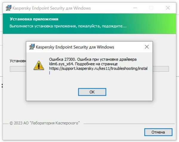

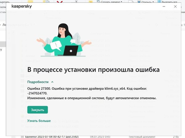

Процессы установки KES и Kaspersky Free прерываются с идентичными ошибками (код 27300)
Идея попробовать установить Kaspersky Free возникла после многократных неудачных попыток установить KES 11, 12 различных релизов (бесплатная программа быстрее устанавливается, поэтому на ней легче экспериментировать). Dr.WEB CureIt и KVRT не обнаружили никаких проблем. Отчет AutoLogger - во вложении. У Пользователя права Администратора. Все до новейших обновлений Windows 10 установлены. "sfc /scannow" не нашел ошибок.

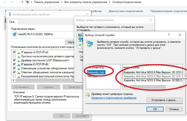

Никакого старого антивирусного ПО в системе нет, но до появления этой проблемы на чистой системе долго стоял и работал KES11, с настройками "по умолчанию" и с которым возникла проблема из-за которой и начали переустанавливать KES. Отдельно кратко по этой проблеме: мощный современный компьютер начал загружаться вместо 10 секунд: 5 минут и все приложения открывались очень долго или совсем не открывались. Выключение KES сняло "тормоза", в логах KES прочитали, что перед этими событиями модули программы сами себя начали обновлять, но не смогли завершить обновление, загружая систему. В диспетчере задач тем не менее, загрузки всех устройств были в норме. Затем KES11 был деинсталлирован (успешно, без ошибок) и начались все вышеописанные попытки установить KES12 и т.д. Знатоков хочу спросить: kavremover не находит следы, в Program files нет папок Касперского, однако в Сетевых компонентах есть возможность добавить Службы Касперского (см. скриншот), правда, попытки заканчиваются неудачно из-за отсутствия файлов. Как это убрать совсем? Может быть, оттого и проблема у меня. И второй вопрос (см. скриншот) - драйвер и протокол VMWare могут мешать установке/обновлению klim ? ПО для ВМ отсутствует, но эти компоненты ни удалить, ни отключить не получается

1 час назад, Дмитрий С-З сказал:
да, могут. Более того скорее всего проблема именно в этом.
