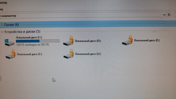

Добрый вечер. Поймал наш серверок шифровальщика, судя по всему - через rdp. Заблокированы жесткие диски битлокером, требует пароль для разблокировки) На оставшемся незакрытом разделе (причем системном) зашифрованных файлов нет. Но по всем директориям разбросал txt-шки FILES-ENCRYPTED (прикрепил в архиве, пароль virus). База 1С SQL бэкапилась на NAS, как бы проблему обойти можно банальной установкой других винтов, переустановить сервер, установить sql заново и разархивировать последний бэкап, но есть тонкости, которые подвластны нашему 1С-нику, а он исчез с поля зрения и не выходит на связь.
Addition.txt FRST.txt FILES_ENCRYPTED.rar
Похоже на Salted2020. Если так, то расшифровки нет.
Пришлите для уточнения 2-3 зашифрованных небольших файла в архиве.

Доброго утра, у меня заблокированы локальные разделы, кроме диска С. На нём зашифрованных файлов нет. Я не знаю, как так вышло, но вирус заблокировал разделы, где лежали рабочие копии sql базы 1С и её бэкапы, включая теневое копирование системного раздела. На счастье делался ежедневный бэкап 1С на внешний NAS. От него плясать и придётся.
На диске С тоже есть такие:
C:\Users\Nikolay\Downloads\Trade_11_4_07_150_updsetup83.zip.le0

Оу, слона то не приметил. Момент. Сейчас исправлю.
Добавил, пароль salt
encrypted.rar
Да, это Salted. Увы, расшифровки нет.
С дисками, закрытыми битлокером, тоже помочь ничем не можем.
По логам видно четыре учетные записи с правами администратора. Меняйте пароли.
