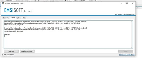

Ok! Vou testar aqui!
Adicionei os arquivos na pasta e aparentemente criptografou op arquivo porém quando abrimos o arquivo não tem nada dentro.
583245328_WhatsAppImage2023-06-29at14_43_07.thumb.jpeg.13ad19b3067122b59eef6b779da35c16.jpeg
Acredito que você tenha mais arquivos com a extensão .7ch@v3s2
Execute o descriptografador e aponte para a pasta onde esses arquivos estão localizados. Eles serão decodificados.
