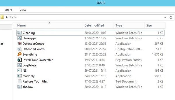

На зашифрованных серверах не везде успел удалить за собой.

      У нас зашифровали данные на сервере. почти вовремя успели среагировать и отключили сервера.
      При разборе "полетов" нашли папку с шифровальщиком, утилиты, папку key found.
      наверное хакер немного не успел прибрать за собой))
      Просьба оказать содействие по расшифровке файлов.
      Скрин  утилит и файла шифровальщика (RS.exe) ниже
