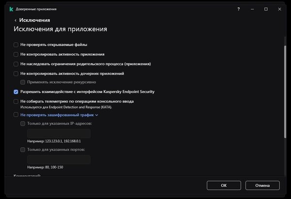

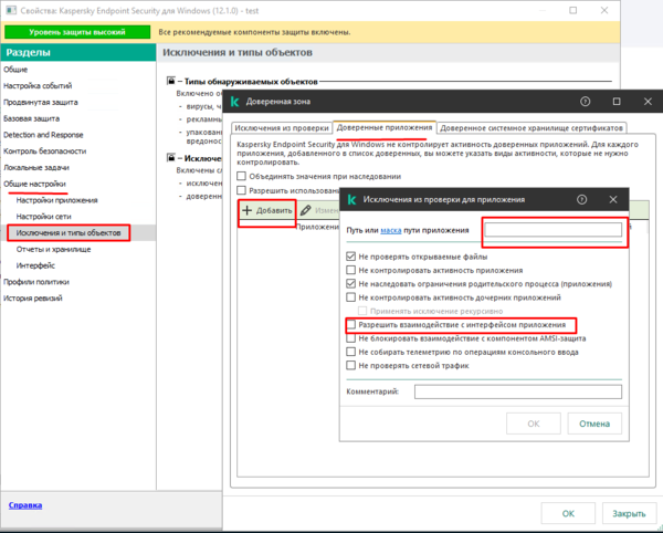

в политике для клиентов опишите ваше приложение (teamviewer, AnyDesk, 1С-Коннект)
и укажите "Разрешить взаимодействовать с интерфейсом программы"

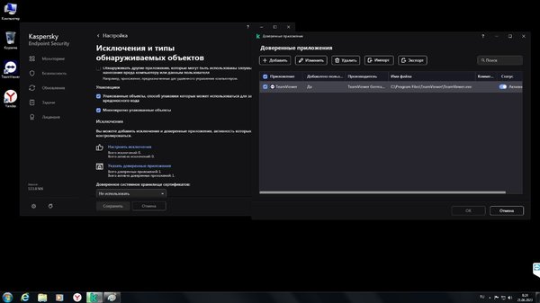

Добавил в доверенные и перегрузил. Эффект нулевой. Не дает взаимодействовать с настройками.
admin1.thumb.jpg.6da7c1d76f0a71e1836763d69fda736c.jpgadmin5.thumb.jpg.c822757a7ede0c2cddc6a3496104fd5b.jpg
Настройку на каком устройстве выполнили ?
ели вы не используете политики с KSC то исключение нужно сделать на стороне устройства К КОТОРОМУ подключаетесь.
соответственно путь до программы должен быть актуален для КЛИЕНТСКОГО устроства
Клиентское устройство с windows 7.
На нем и выполнялись настройки.
