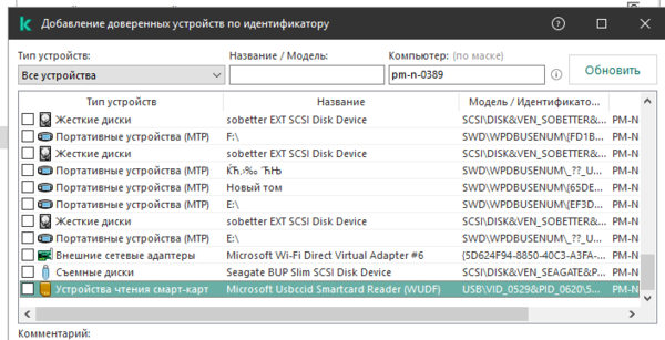

проверти события по устройству "Смарт карты"
именно так в моем случаи отображаются данные устройства ...

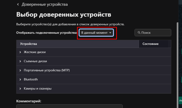

попробуйте подключить устройство к своему компьютеру и через интерфейс KES при добавлении доверенного устройства отобразить только подключенные сейчас
