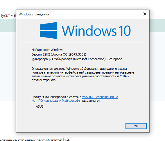

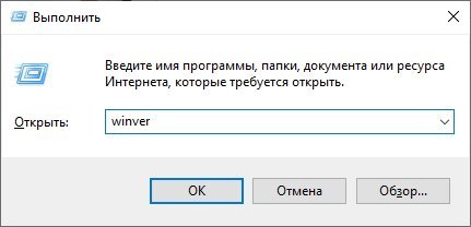

andrew75 Опубликовано 9 июня, 2023 Опубликовано 9 июня, 2023 @Harvey_Smeet, версию и сборку Windows напишите: правой кнопкой мышки на кнопке "Пуск" - выбрать "Выполнить" - набрать winver и нажать "OK" Спойлер
