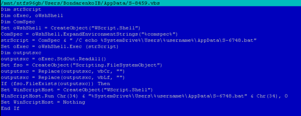

Есть не до конца зашифрованный этим шифровальщиком виртуальный сервер (выключен, диск подцеплен к машине на linux)
В AppData нашел скрипты и софтину, которым шифровали:
Там же, рядом лежит некий файл N-save.sys.
И есть некий файл test.txt, возможно еще один ключ.
N-Save.sys , по содержимому похож на ключ
Restore_Your_Files.txt
S-2153.bat проверяет наличие и запускает S-8459.vbs
S-6748.bat тут удаляются все теневые копии и в цикле запускается start /d "%SystemDrive%\Users\%username%\AppData\Roaming\Microsoft\Windows\Start Menu\Programs\Startup\" Xinfecter.exe
плюс еще несколько циклов, заданий в планировщике и проверок и в конце скрипта - удаление собственных файлов
S-8459.vbs содержимое на сриншоте
