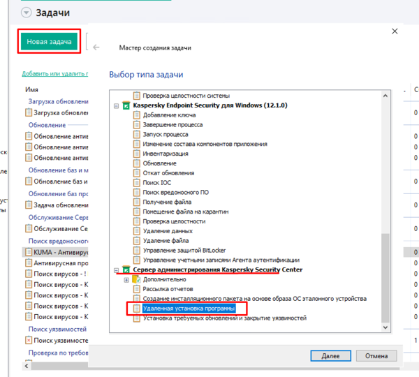

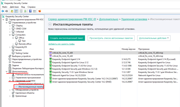

Если у вас на данном устройстве старые версии продуктов ...просто воспользуйтесь задачами удалено установки ...
сначала агента из пакета созданного KSC, затем уже KES ... пакеты тут ...

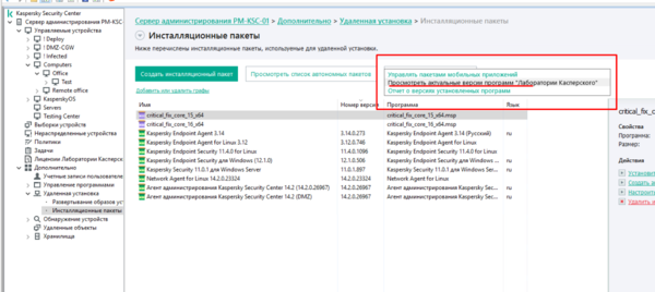

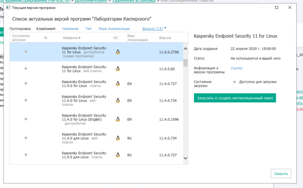

если вы еще не успели добавить нужные пакеты (или нет тех что вам нужны) воспользуйтесь загрузкой пакетов и репозитария лаборатории
261447862_.thumb.png.b4077a7643eae794cc918e76824898d4.png1942523117_.thumb.png.899b3e2f70bb56c01abf3a8d8ce7cb8e.png
выберите и загрузите нужные пакеты, не забудьте про плагины управления.
создайте задачу удаленной установки, указав нужный вам пакет ...
