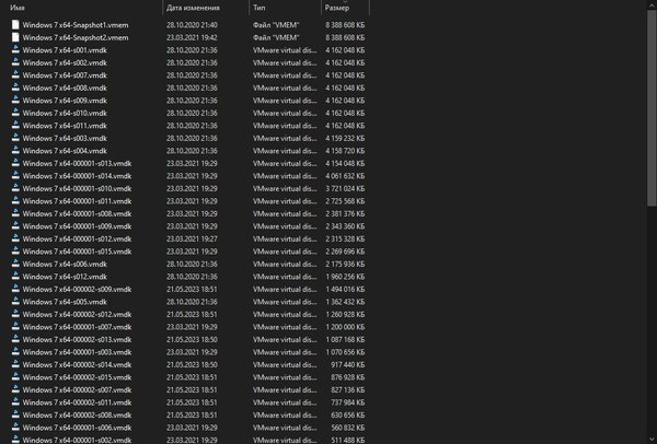

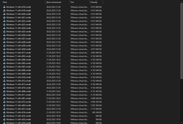

А какой размер файлов виртуальных машин?
У этого диска большие проблемы с потоковой записью или записью больших объемов данных.
https://andiriney.ru/ssd-hikvision-e100-obzor/
https://www.ixbt.com/data/hikvision-v100-v210-c100-review.html#n1
Но у вас как-то совсем плохо. Не исключено что это какой-то дефект конкретного диска.
31 минуту назад, andrew75 сказал:
Вот такие размеры. Может я не понимаю как виртуалки работают с диском, но проблемы со чтением файлов быть не должно? Я редко перекидываю многогиговые файлы, просто запускаю готовые машины для мелких работ.

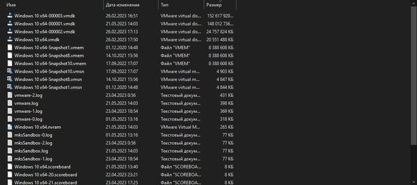

Скрин 3 неудачный, нет высокой нагрузки на диск.
Попробуйте виртуалку с единственным .vmdk или встроенный гипервизор
попробуйте отключить подкачку в виртуалке
Поскольку используете мультифайл виртуального диска, то наверно можно кэшировать в ОЗУ работающую виртуалку
13 часов назад, sputnikk сказал:
3й скрин наверное  вовсе личный, он скорее всего показывает нагрузку на системный диск "С".. Этот скрин с хоста, а надо было с виртуалки. Моя ошибка.
