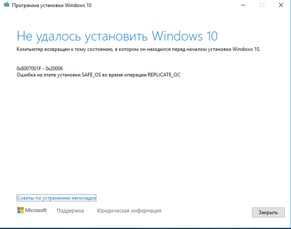

andrew75 Опубликовано 21 мая, 2023 Опубликовано 21 мая, 2023 23 минуты назад, Continental сказал: А вот это как выключить? это откуда? 1
Continental Опубликовано 21 мая, 2023 Автор Опубликовано 21 мая, 2023 (изменено) Это из CCleaner. Установил Classic Shell и меню заработало. Изменено 21 мая, 2023 пользователем Continental
