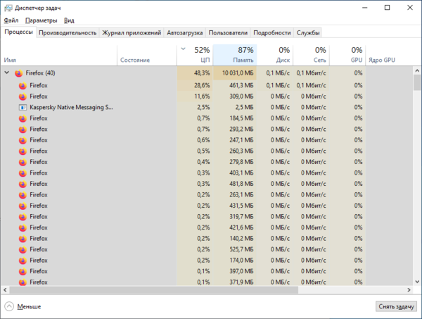

На прошлой неделе заметил, что firefox сильно потребляет ресурсы, особенно проц загружает на 20-50 %. Сейчас начал разбираться и виновником оказался Kaspersky Protection. Отключаешь расширение и сразу проц разгружается.

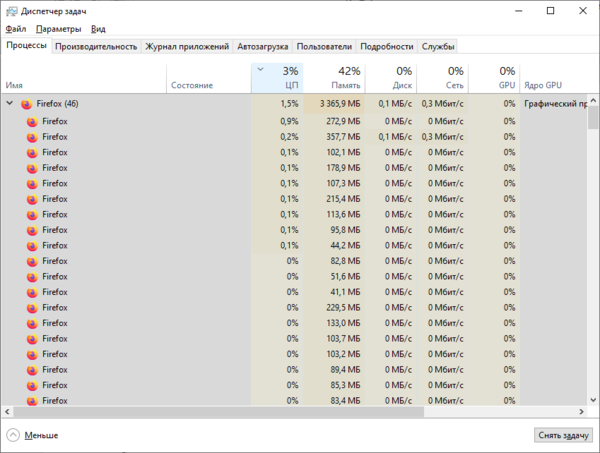

И ради интереса запустил с включенным расширением браузер, быстро попереходил по вкладкам чтобы нагрузка была и оказывается память нормально съедается. Затем выключил расширение, закрыл - открыл браузер, проделал тоже самое.
